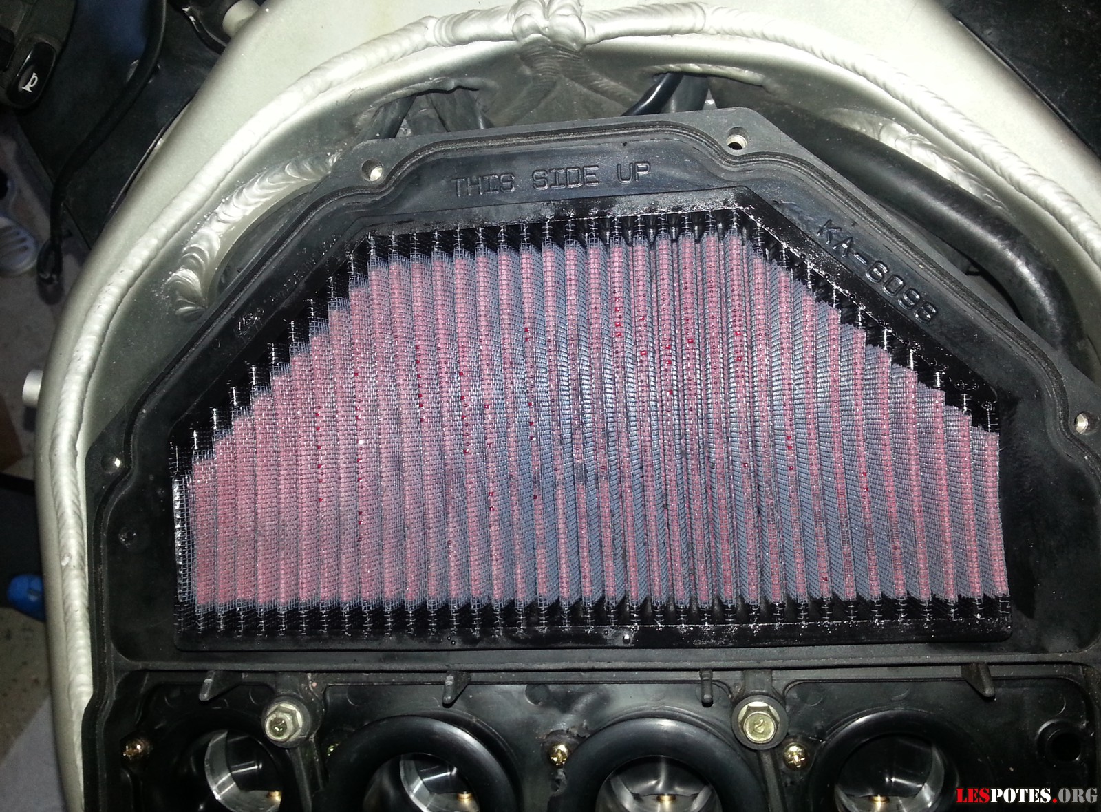

4- et voici le filtre à air :
5- je nettoie les prises d'air :
6- je démonte aussi les réservoirs sur les côtés pour vider tout ce qui se trouve :
7- je protège les entrées, et on remarque que le filtre est monté à l'envers :
8- quand je le retourne, j'ai bien l'inscription "This side UP" donc il était bien monté à l'envers et il est bien sale :

12- je refais 2 fois ce nettoyage car il en avait besoin. Voici le résultat :
13- dans le kit de nettoyage K&N, j'utilise le spray à huiler. Puis je laisse sécher 24 heures pour ensuite remettre le filtre à sa place et à l'endroit :
