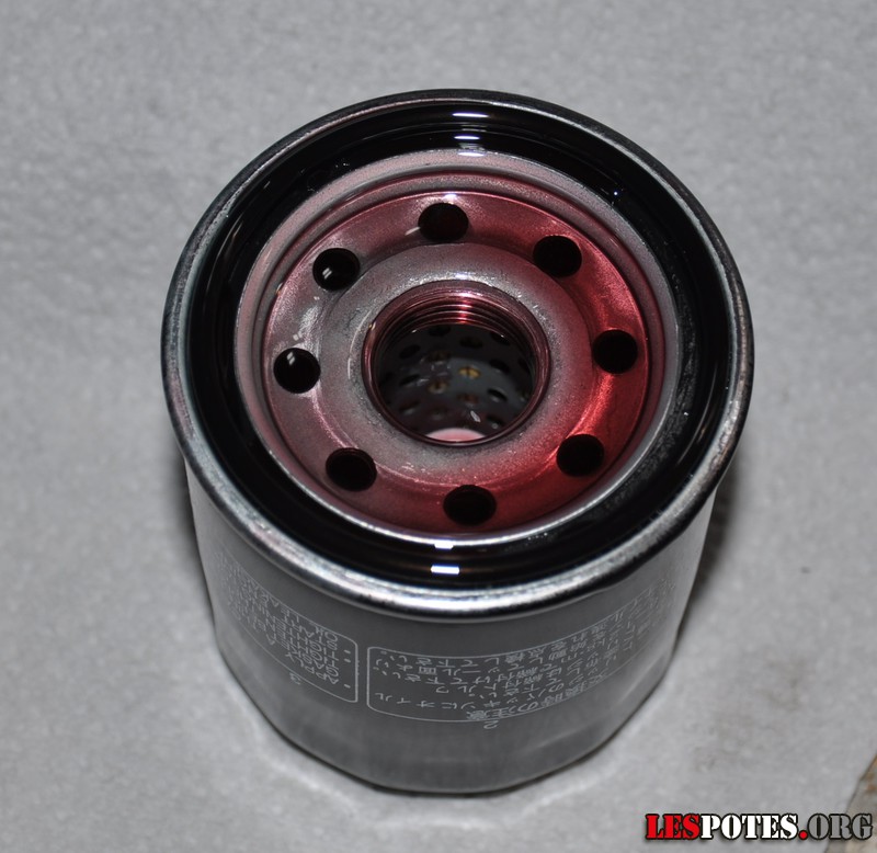

7- bien lubrifier le joint du nouveau filtre et le remplir un peu moins de la moitié :
8- visser le nouveau filtre :
