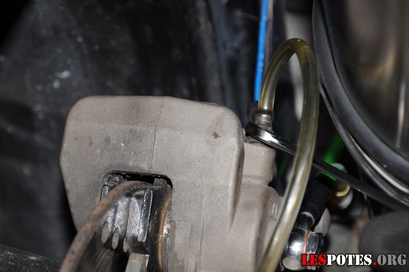

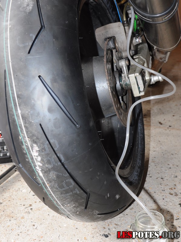

1- utilisation d'une durite pour que l'ancien liquide aille dans un bocal. Il faut placer le tuyau sur la sortie de l'étrier qui est protégé par un capuchon :

4- ouvrer :
5- le liquide va s'écouler au fur et à mesure que vous appuyez sur la pédale :
6- une fois que la pédale est à fond, revisser l'écrou pour que l'air ne rentre pas :
